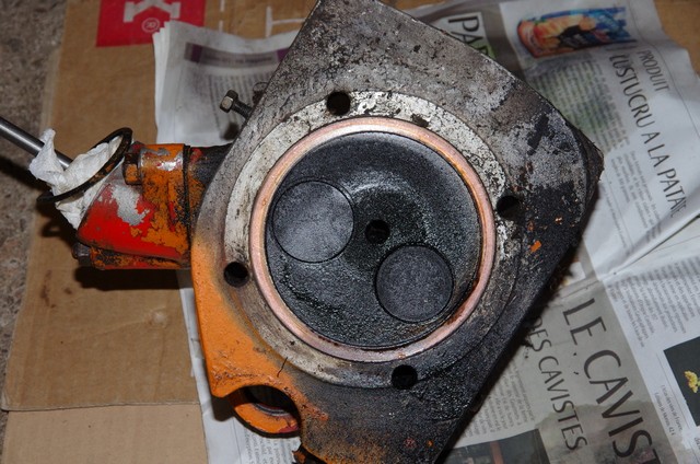

Premières constatations, le pot était bien bouché :
Nettoyage puis décalaminage dans la chaudière ( si quelqu'un a une meilleure solution, je prends)
J'ai bien trouvé ceci, mais...
Après ces opérations, ça fume encore mais moins, donc je continue la prospection

Dépose du réservoir, de l'injecteur, de la culasse et de la chemise

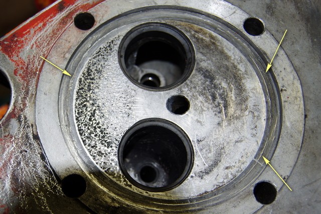

tu avais un joint de cullase mal serré ....

Mal serré, Dom ?
Pourtant, au démontage des écrous, j'ai cru que j'allais casser les tiges tellement ils étaient bloqués.
Ceci dit, c'est vrai que les photos du plan de joint peuvent le laisser penser.
Je vais tenir compte de ta remarque et bien nettoyer puis graisser les filets des tiges qui sont sans doute un peu rouillées.

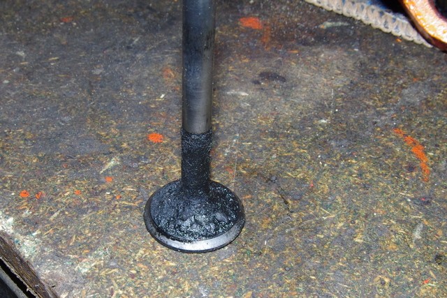

Sinon j'ai poursuivi par le démontage des soupapes et là, grosse surprise :
Le conduit d'échappement est totalement calaminé, ainsi qu'un gros dépôt sur la soupape.
Le nettoyage que j'avais fait depuis l'extérieur, par la sortie pot d'échappement ne suffisait pas.
Le conduit est à moitié bouché.
Voici ce que j'ai encore récupéré :
Il avait du mal à expirer ce pauvre Farymann!

pour ton joint de culsse, il devait y avoir une des vis qui était un peu moins serré que les autres, le serrage est de 5.5kg ..

Gros plan sur le plan de joint côté culasse
Les traces sur le joint devaient venir de ces irrégularités. Je crois que je vais la faire rectifier.
1/10ème de mm devrait suffire et ne devraient pas gêner la course du piston.

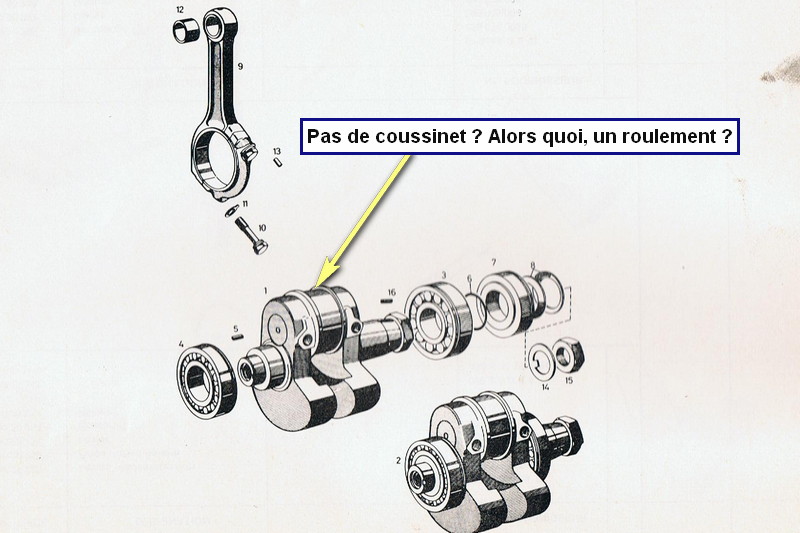

Après dépose de la boîte de transfert (terme exact?), dépose du chapeau de bielle
Chapeau déposé, pas de coussinets Shocked Shocked !
Vite vite, je fonce sur l'éclaté, bof, qu'en penses-tu Dom? T'as vu des coussinets, toi ?

Message  Invité le Mer 14 Nov - 19:22
Non, il n'y a pas de coussinets, c'est un roulement certi (est ce changeable ???) , rassure toi, tu n'as rien perdu ....

Message  Invité le Jeu 15 Nov - 11:41
Salut Dom,
Impeccable un roulement, ça baigne ... dans l'huile !
Donc moins d'usure que des coussinets Wink
