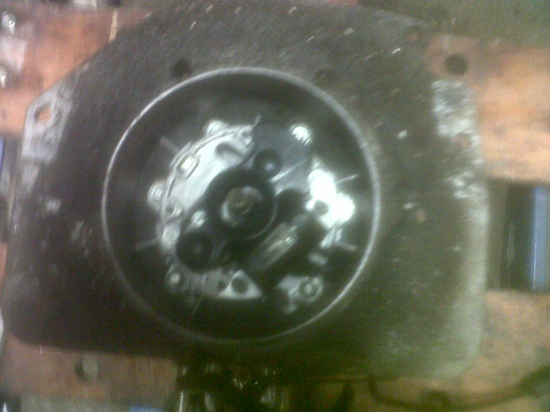

bonjour a touse mon terra t116 ne demare plus Sad
et il a un beaux bruit de roulement Crying or Very sad
j'ai tout demonter se soir
demontage :
demontage du pot dechapement et du carburateur
demontage du reservoir
demontage de la cullace
demontage cylindre et piston
demontage volant magnétique et allumage
demontage du 1er cartere moteur il a deja un peut de jeux dans le premier roulement mais l'otre ses meme pas la peine dans parler il et more de cher more
et voila ses demonter plus qua remonter si quelle quin peut me dire ou trouver des segment et si quelquin a des docs sa serer vraiment simpa Very Happy

Bonsoir Toto.
Si tes roulements ont autant de jeu, les joints Spi ne peuvent plus assurer l'étanchéité necessaire et le moteur perd sa compression.
Pour refaire mon vieux T 110, j'ai commandé segments (5,00€ pièce) Roulements (10,00 € pièce) et joints Spi (6,00 € pièce) plus 6,90 € de port chez Macadam 2 roues. Ils sont très sérieux, je commande chez eux depuis une dizaine d'année. Seul détail, les segments sont prévus pour piston sans ergot, j'ai fait un petit ajustage avec un disque à poncer fin en y allant molo!...
