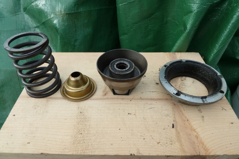

Aprés avoir libéré complétement le ressort, on retire l'ensemble
MOTOSTANDARD PUMA 800 P1010019
Il est composé de peu de pièces : le demi boitier avec la garniture, le cone d'appui avec les roulements butées, la coupelle d'appui du ressort et le ressort de compression.
MOTOSTANDARD PUMA 800 P1010020
